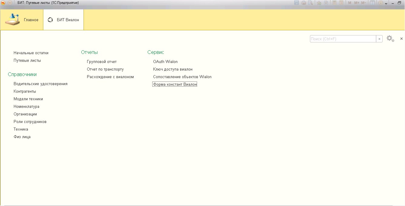

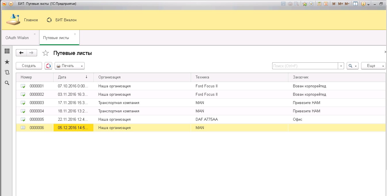

недавно вписали в бухгалтерию вот такой функционал
