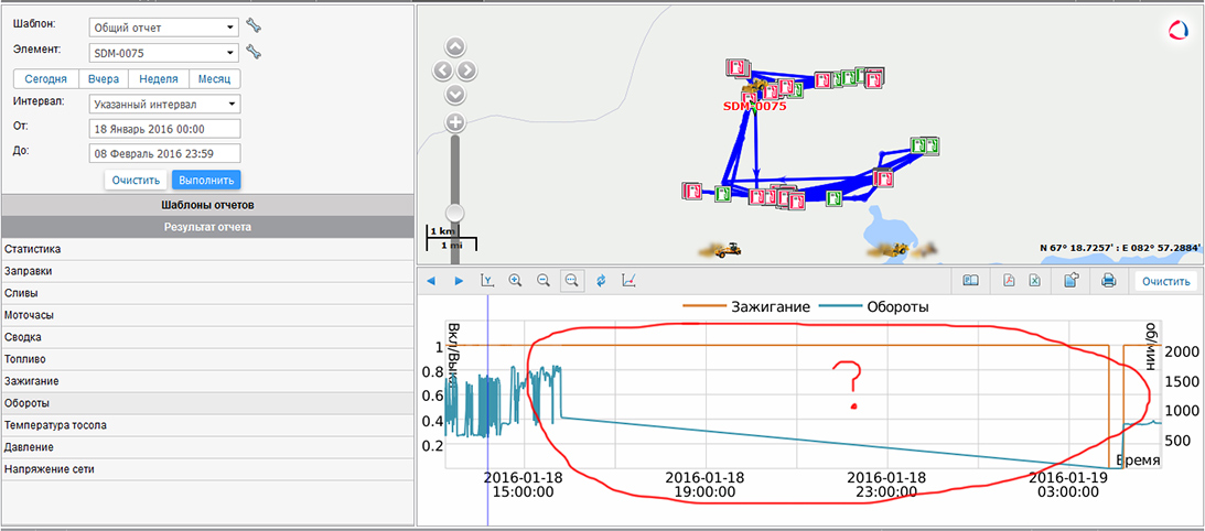

Добрый день, подскажите, что можно сделать.
Оборудование ASC3
В отчёте данные растягиваются и переносятся с одного дня на другой.
Например (см. вложения) график оборотов.
18.01.16 в 15:48 были последние данные от прибора, следующие пришли
19.01.16 в 03:52, почему он не обрезал предыдущий отрезок с данными, а соединил их в один график?

По простому график - отрезок, соединяющий 2 точки. Вот и соединили. Наглядно ведь видно что была потеря сигнала.

Данные в отчет не верные попадают.
Например в отчете видно, что 18.01.16 ДВС был запущен днем и остановлен только 19.01.16 около 03:30
т.е. ДВС проработал сутки. А на самом деле, он был остановлен 18.01.16 около 15:30
Из за этого не правильно посчитались моточасы и тд.

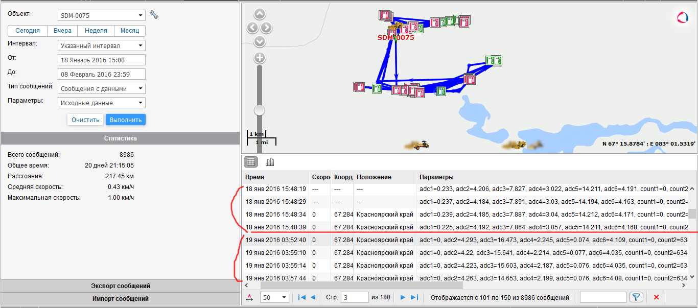

Получается, что в конце дня нет сообщения с выключенным зажиганием и нулевыми оборотами. Либо вырубают сразу массу, либо зажигание с массой одновременно. С утра включают сначала массу, потом зажигание. Появляются данные с нулем оборотов и выключенное зажигание.
Надо с режимом отключения питания как-то разбираться, либо ставить трекер с резервным акб.

Как вам и сообщали ранее - график вего-лишь соединяет точки друг с другом - выведите на нем же интервалы работы зажигания, чтобы визуально отличать, когда была работа, а когда ее не было.
Иного функционала не предусмотрено - обрыв графика возможен только в том случае, если после последнего сообщения на интервале больше данных не было, но сообщения шли.

Батареи нет. Вот как выглядят сообщения - их попросту нет в этом интервале, за который рисуется штриховая линия.
Если бы хоть какие-то сообщения в этот период фиксировались по временной шкале, то конечно такой проблемы бы не было, можно было бы обнулить датчик. А тут же некуда нули записать - в базе нет отметок времени.
