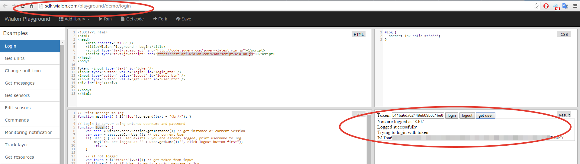

Просьба помочь разобраться.
Подставляю токен в
http:// sdk.pro.transcontrol.ru/playground/demo/login
авторизация происходит без проблем, выводит корректно имя пользователя.

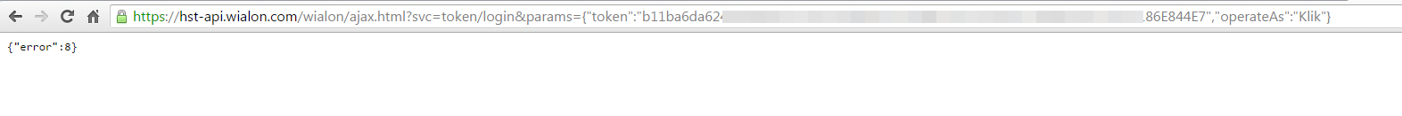

При попытке то же самое реализовать через Remote API
http:// sdk.pro.transcontrol.ru/wiki/ru/sidebar/remoteapi/apiref/token/login
выдает error 8

Игорь SoftPages, operateAs опциональный параметр. Туда можно подать нижестоящего пользователя, под которым хотите войти. Если у Вас токен создан для Klik и им же нужно войти - то его не нужно подавать.
Ответ 8 Вы получаете т.к. похоже токен уже не существует.

deal
Работает, перепроверил.
Без параметра "operateAs" ошибка пропала, спасибо.
