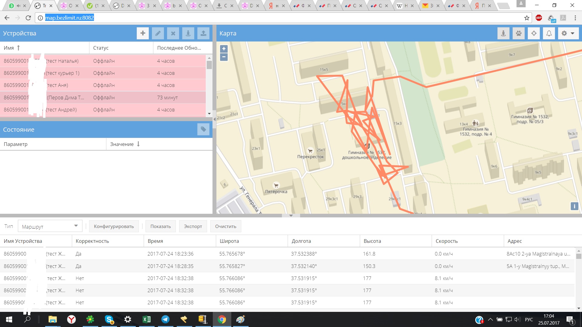

Уважаемые знатоки, помогите настроить gl300, моих навыков и понимания механики работы трэкеров хватило только чтобы он вот такие каракули рисовал. Для активации выдавил только вот такое сообщение.
Использовать планирую для пеших торговых представителей.
Прикладываю скриншот, на котором изображено что рисует трэкер, хотя он находился на месте в квартире.

larin_a пишет:
почта larin_a@bezlimit.ru
AT+GTQSS=gl300,internet.beeline.ru,beeline,beeline,2,,1,map.bezlimit.ru,5004,,,+79262211112,0,0,,,0001$
Напишите, пожалуйста, на hw@gurtam.com Постараемся вам помочь. Спасибо
