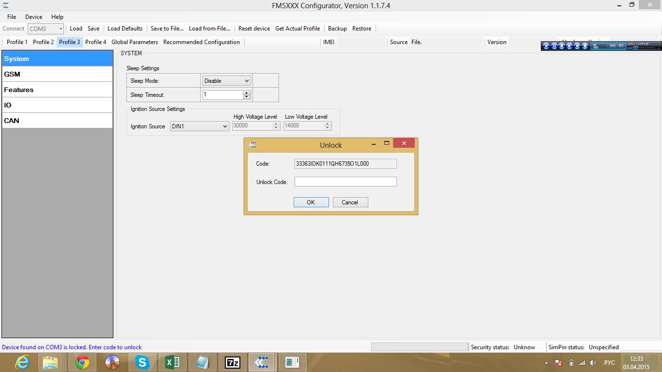

всем привет кто знает как убрать пароль у FM5300 в конфегураторе

Re: подключения DUT-E RS 232 c FM 5300 teltonika
eler пишет:
нужно знать его
но я не знаю
какой пароль там стоить
eler пишет:
какой поставил предыдущий пользователь
на принтскрине уже не пароль а unlock code
который написан на фабричной коробке нового терминала
в данной ситуации - только к производителю с этим принтскрином
