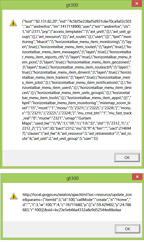

Три дня как разбираюсь с Remote Api
Нужно создать геозону, при открытии парсю "avl_resource" из секции classes по открытии сессии, выдает значение 3.
Добавляю его в команду создания зоны как ид ресурса, ответ - доступ запрещен.
При удалении тоже самое - ошибка 7
Подскажите где ж его взять, ид ресурса....
Спасибо!

Добрый день,
попробуйте
1) авторизоваться (http://sdk.pro.transcontrol.ru/wiki/ru/sidebar/r … ples/login)
2) используя sid и bact (response.user.bact), полученные из предыдущего запроса, создать геозону:
http://hst-api.pro.transcontrol.ru/wialon/ajax.h … p;sid=<sid>&params={"n":"Example","d":"description","t":3,"w":100,"f":0,"c":2568583984,"p":[{"x":27.445629882816668,"y":53.74435649553555,"r":100}],"itemId":<bact>,"id":0,"callMode":"create"}
