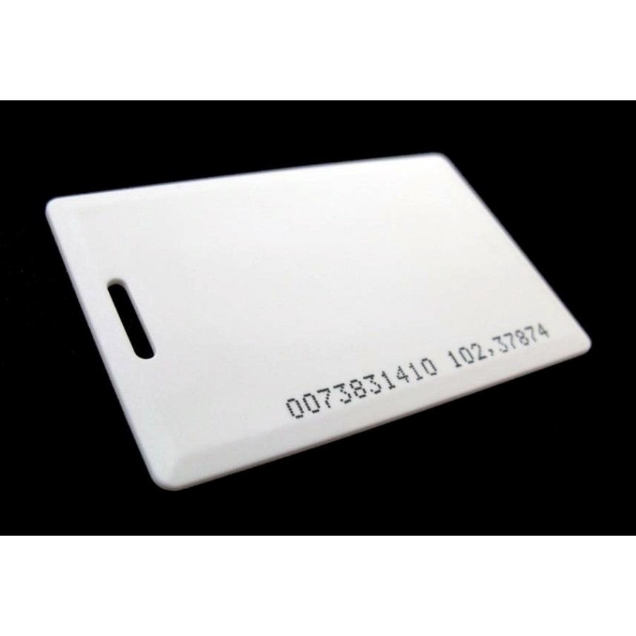

Карты RFID, с дыркой и номером
Имеет ли номер написанный на карте, с заводским номером зашитым в память хоть какую нибудь связь
Пример номер карты
0004891235 074,41571
В Виалоне выдает ID=00000013004AA260
Из Hex в DEC
81609269856
Или это просто серийный номер?! не имеющий связи с ID карты.

01 24C72A000700 1D ---- 01 (код 1990А)  24 C7 2A (номер карты в обратном порядке, см. выше) 0007 (код производителя карточки)  00  (добавляем один байт конст 00 для соблюдения длины 1990А) 1D (CRC)
Как-то так.
Т.е. можно при помощи манипуляций с таблицей exel вычислить номер карточки "как написано на ней". Для этого из данных на Виалоне берём 3 байта после "01" (24C72A),  "зеркалим" их --- 2AC724, преобразовываем в exel при помощи функции =ШЕСТН.В.ДЕС в десятичку и получаем результат (2803492).
По Про3 (добавлено)
На Виалон приходит конвертированная в десятичку посылка, конвертируют "всё", включая код семейства (01) и CRC
Попробуйте в гугл поискать "hex to dec" , в поле HEX внести 010000000000003D, в поле DEC увидите 72057594037927997
