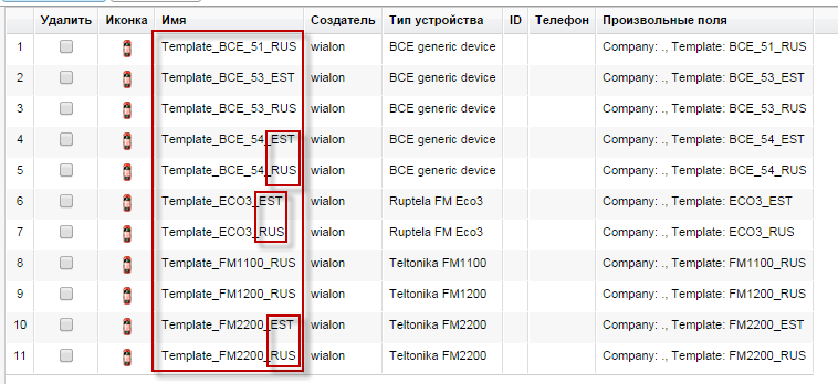

Может имеет смысл это сделать через localization.pro.transcontrol.ru. Возможность создавать переводы на разных языках для датчиков или еще как нибудь.
Приходится у клиента спрашивать - а вам датчики на каком языке предпочтительнее smile И сегодня ему ОК на русском, а завтра на НЕ русском, так как там уже другой человек... Уже несколько раз были такие случаи...
А так же скрин - как приходится извращаться из за того что в Wialon не предусмотрен нормальный перевод датчиков в зависимости от языка интерфейса...
