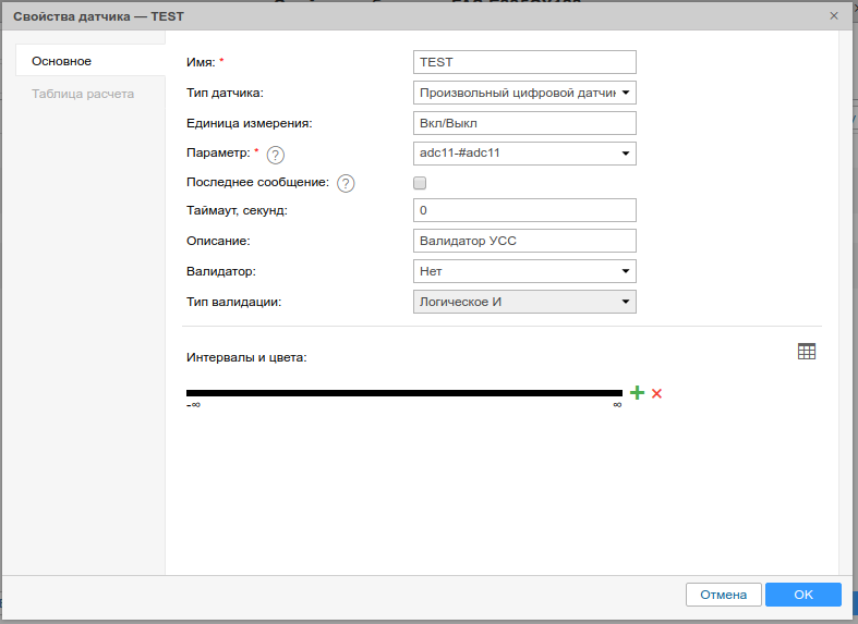

А как быть когда счётчик достигает предельного значения импульсов и потом начинает считать их заново?
Как правильно учесть этот переход, что бы он считался корректно?
У меня получается ерунда...
На последней раздаче с 9:28 до 9:30 при переполнении счётчика посчиталась запредельная цифра... Как с этим бороться?

Вы можете попробовать использовать счётчик с подтипом "Дифференциальный с переполнением (2 байта)", а также проверить результат при активации опции "Переполнение по сырым данным".
В качестве альтернативы вы можете попробовать создать валидатор, основанный на разности нынешнего и предыдущего сообщения (см. приложения), и если эта разность будет отрицательной, то с помощью валидации типа "Проверка на неравенство нулю" в УСС вы сможете исключить данные полученные во время переполнения.
Если предложенные варианты вам не подойдут, то за дальнешим рассмотрением вопроса, пожалуйста, обращайтесь на support@gurtam.com

zark Beifuss Всем спасибо, вопрос решил при активации опции "Переполнение по сырым данным".
