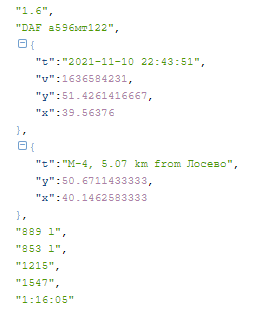

в зависимости от того, как запрашивать результат, и является ли отчет многоуровневым (с группировкой, детализацией) т.е есть вложенные строки.  Например, вложенные строки можно сразу получить вместе с группированными (строки верхнего уровня) или отдельно.
Посмотрите примеры тут -  https://sdk.pro.transcontrol.ru/wiki/ru/sidebar/ … _iz_tablic
Также при выполнении отчета в веб-интерфейс  через console можно посмотреть какой именно запрос уходит и какие данные в отчете JSON
