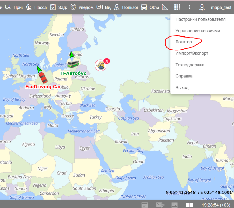

Добрый день, есть ли функция в Wialon Hosting, например , дать доступ на просмотр объекта на сутки для клиента,
потом ссылка на просмотр объекта не действительна по завершению суток  ?
Чтобы не постоянно не создавать открывать закрывать доступ на логин .
Машина например уходит в рейс,
Дали ссылку на отслеживание , сутки двое и тд и потом она автоматом завершается т
Предложение по функционалу доступа в систему мониторинга
Re: Предложение по функционалу доступа в систему мониторинга
eretekov_evro ,
Добрый день, всем вашим требованиям отвечает функциональность "Локатор", вот тут подробнее прочитать можно https://help.pro.transcontrol.ru/help/wialon-hos … ng/locator
в прикрепленных картинках можете увидеть, где найти локатор и какие поля есть для его настройки
Дайте знать, если остались вопросы
