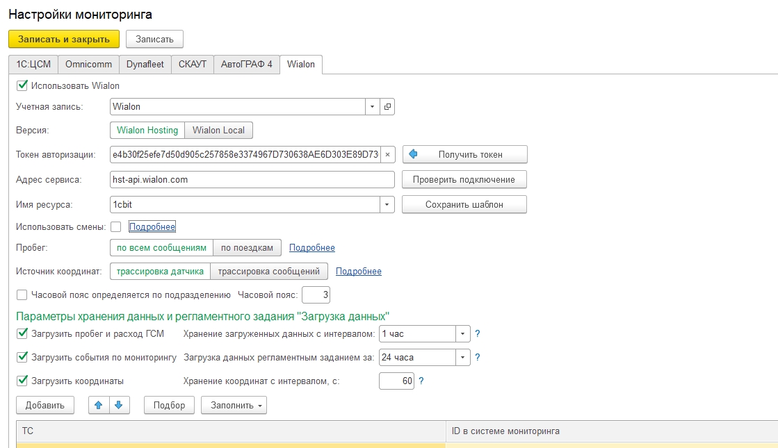

Arseny Volokhov пишет:
Подскажите информацию о возможностях интеграции сервиса «Wialon» с модулем 1С: управление автотранспортом
Вот так выглядит блок типовой настройки WH\WL, тестировали на свое базе, в отчетах по план\факт анализу все попадает

Re: 1C: Модуль интеграции
1BIT пишет:
Вот именно эту загрузку мы и скоряли.
На 1000+ объектах загрузка длилась более суток. Ускорили до 20 минут.
