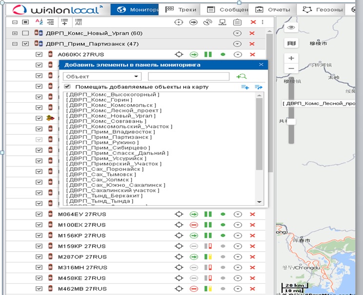

Добрый день. не могу найти признак группировки автомобилей.  если зайти в
фильтр мониторинга,  то  при выборе сортировки по обьекту -
отображается нужный список автоколонн. прикрепил скрин.
Подскажите пожалуйста,  в каком месте (какое свойство)  храниться принадлежность
автомобилей  к автоколоннам ?
пробовал получить массив обьектов через session.getItems() , но в
свойствах не вижу  информации об автоколоннах.
как можно получить  список автоколонн, а потом  список  автомобилей
принадлежащих, какой-нибудь из автоколонн?
буду благодарен за пример на JavaScript API.
продукт wialon local.
