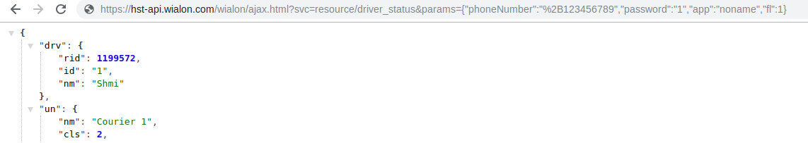

RedRock
У меня этот же запрос (с моим номером водителя, паролем и сидом) проходит

Re: Ошибка 4 при создании отчета
На здоровье (номер изменён)
https://hst-api.pro.transcontrol.ru/wialon/ajax.html?svc=resource/driver_status&params={"phoneNumber":"%2B123456789","password":"1","app":"noname","fl":1}
Этот запрос открывается в браузере
