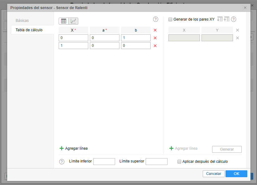

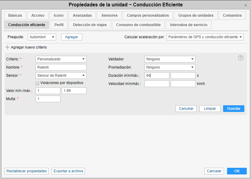

Ya que puede usar la opción crear un criterio Personalizado en la funcionalidad Conducción Eficiente y trabajarlo con un sensor (Digital Personalizado) creado para analizar cuando la unidad esta en Ralenti en función del Sensor de Ignición y un Sensor de Velocidad (Sensor Digital Personalizado) creado en su unidad.
Adjunto un ejemplo para que puedan revisarlo y probarlo.

He creado el sensor tal y como me dijo además del perfil en ecoconduccion pero no me detecta ralentís correctamente.
De hecho ayer el vehículo al que se los he creado tuvo varios ralentis prolongados y no los detecta. Cree de 5 minutos además de el 1 minuto y no parece ninguno en ecoconduccion.

No le entiendo cuando dice si he creado el sensor de ralenti con la grafica de comportamiento. Lo he creado exactamente igual que en el ejemplo que nos han dado tanto el sensor de ralenti como la penalizacion en ecoconduccion. Tengo un sensor de ingnicion creado pero lo llamaron contato al crearlo en vez de ignicion. La cuenta de usuario es autocaresdavid y el vehiculo donde esta creado es 9309 . El dia 6 de Enero ese vehilo tiene ralentis de hasta 35 minutos si lo puede comprobar.
El caso es que las notificaciones de ralenti funcionan perfectamente pero no aparecen despues en la ecoconduccion.
Me refiero a que si creo una multa de x por estar 5 minutos a ralenti esa multa no aparece en ecoconduccion de ese autobus.

.- La funcionalidad Conducción Eficiente en WIALON va a considerar las infracciones de las unidades o conductores si estas ocurren solo dentro de un Viaje:
En el criterio que ha creado llamado Ralenti 1 min ud tiene configurado 300 seg lo modifique en 0 para que pueda ver mejor lo que le voy a explicar y adicional cree un informe llamado Test Eco Driving.
En dicho informe tiene las tablas Conducción Eficiente, Viajes, Estacionamientos, Paradas y Sensores Digitales, si ejecuta este informe para la unidad para el día 06/01 vera que en la tabla Conducción Eficiente van a aparecer varias infracciones según el criterio Ralenti 1 min vera que ninguna a durado mas de 5 min por eso antes no le aparecían. Según indica la unidad ha estado en ralenti hasta por mas de 35 min estas infracciones no aparecen en la tabla Conducción Eficiente ya que los eventos están ocurriendo cuando la unidad estaba en Estacionamiento y la funcionalidad Conducción Eficiente solo analiza los eventos en los Viajes, si compara las horas de activación de los eventos de ralenti con duración de tiempo altas vera que las horas de Estacionamiento son iguales a las horas de estos eventos.
.- Mediante la tabla Conducción Eficiente va a poder visualizar las infracciones de los Viajes pero no de los Estacionamientos, algo que le puedo recomendar es crear un informe con las tablas Conducción Eficiente para la mayoría de las infracciones y adicionar usar la tabla Sensores Digitales para visualizar los eventos de ralenti y su duración.
