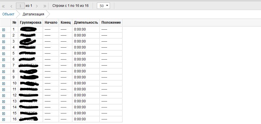

2.    Построение отчет, я сделал, но вот результат «0», что я делаю не так:

Предположительно, вам следует следовать указанию из документации:
"Для того чтобы отчет мог выполняться, необходимо в настройках объекта на вкладке «Дополнительно» установить максимальный интервал между сообщениями."
Если данная рекомендация вам не поможет, то, пожалуйста, пришлите на support@gurtam.com имя пользователя, имя шаблона отчёта, имя группы объектов и интервал выполнения отчёта (если речь идёт про Local, то также давьте url, password).
