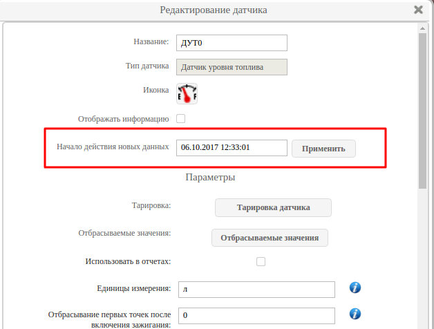

Есть такая проблема. При смене ДУТа, или какого либо датчика с тарировкой, автоматически происходит пересчет всех данных. А можно, чтобы при замене, прошлые периоды не пересчитывались, а только новые данные?

а что мешает сделать "старый дут|новый дут" в инструкции так и написано в случае замены датчика

А можно кинуть ссылку?

nikkbelov пишет:
dyama2007 пишет:
nikkbelov пишет:
Как бы это подпорка, нарушается непрерывность данных.
https://docs.pro.transcontrol.ru/ru/hosting/cms/ … znachenija
